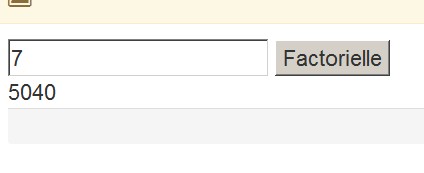

salut, je peux faire factorielle avec angular js , le probléme qui je trouve est récupération du valeur qui saisie en input de type text
voici code du for.html

code du for.js
1 2 3 4 5 6 7 8 9 10 11 12
| var app = angular.module('MonApp',[]);
app.controller('ForCtrl', function($scope){
$scope.mm = 1;
for(i=1;i< $scope.test;i++) {
console.log(i);
$scope.mm = $scope.mm *i;
maintenant en affichage en html je trouve Nan et en console je trouve undefined parce que il ne lire pas la valeur $scope.test et quand il fait for (i=1;i<4;i++) le resultat qui affichée est 6 donc probléme est de récupération du valeur du champ input
quelle est la solution et merci d'avance
