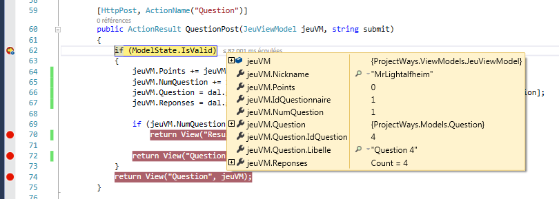

merci de votre réponse , j'arrive bien à récupérer la valeur du bouton cliqué.
Cependant, j'ai une autre erreur qui se forme (ou qui était déjà là avant, faute de tests)

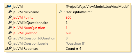

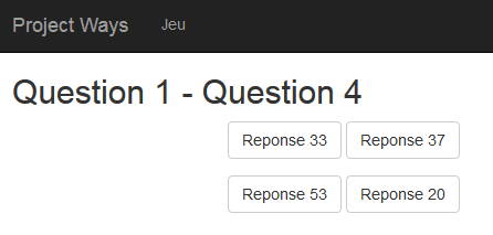

Avant la question 1 le controller passe bien dans une méthode "Commencer" avec le JeuVM.NumQuestion initialisé à 1 et appelle la méthode "Question" en passant JeuVM en paramètre.
La vue m'affiche bien "Question 1".

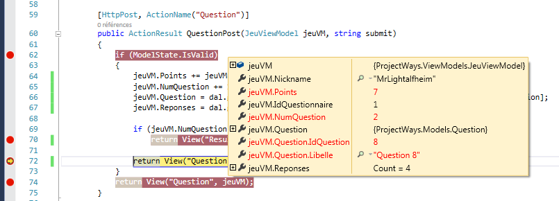

À la réponse de la question 1, le controller passe dans la méthode "QuestionPost" et mets le JeuVM.NumQuestion à 2 (entre autres choses) et appelle de nouveau la méthode "Question" en passant JeuVM (qui a été modifié) en paramètre.
La vue m'affiche bien "Question 2".

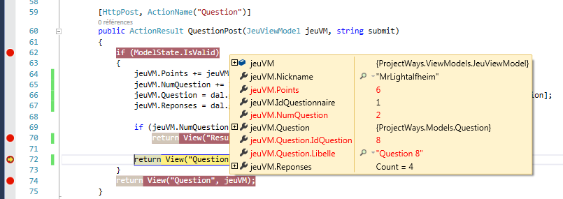

À la réponse de la question 2 (même chose que pour la 1), le controller passe dans la méthode "QuestionPost" et mets le JeuVM.NumQuestion à 2 (entre autres choses) et appelle de nouveau la méthode "Question" en passant JeuVM (qui a été modifié) en paramètre.
Et là, la vue m'affiche de nouveau "Question 2"
Je ne comprends pas pourquoi la vue récupère le JeuVM de base, et pas celui modifié =/
Des idées ?
Je mets ci-joint les autres méthodes de mon JeuController ainsi que la vue d'index, même si je ne pense pas qu'elles soient en cause

public ActionResult QuestionPost(JeuViewModel jeuVM, string submit)
jeuVM.Points += jeuVM.Reponses[int.Parse(submit)].Points;
jeuVM.NumQuestion += 1;
jeuVM.Question = dal.getQuestionsByIdQuestionnaire(jeuVM.IdQuestionnaire)[jeuVM.NumQuestion];
jeuVM.Reponses = dal.getReponsesByIdQuestion(jeuVM.Question.IdQuestion);
if (jeuVM.NumQuestion > 10)
return View("Resultat", jeuVM);
return View(jeuVM);
