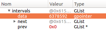

J'utilise QtCreator pour coder en C avec la bibliothèque Gtk+
J'ai une petite fenêtre de débogage qui me permet de visualiser les données :
Pièce jointe 220204
Seulement je tombe sur un os quand je souhaite visualiser le contenue d'une GList car le membre data est du type gpointer.
Avez-vous une solution pour que je puisse visualiser une GList ? Car j'arrive au bout de mes limites avec g_print.

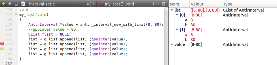

gdb.error: No type named TypeNode.
Il faut s'assurer d'avoir la libglib2.0-0-dbg - Symboles de débogage pour les bibliothèques GLib disponible sur son système.
Et la python-gobject-dbg - modules de débogage Python 2.x pour GObject
Pièce jointe 220402
