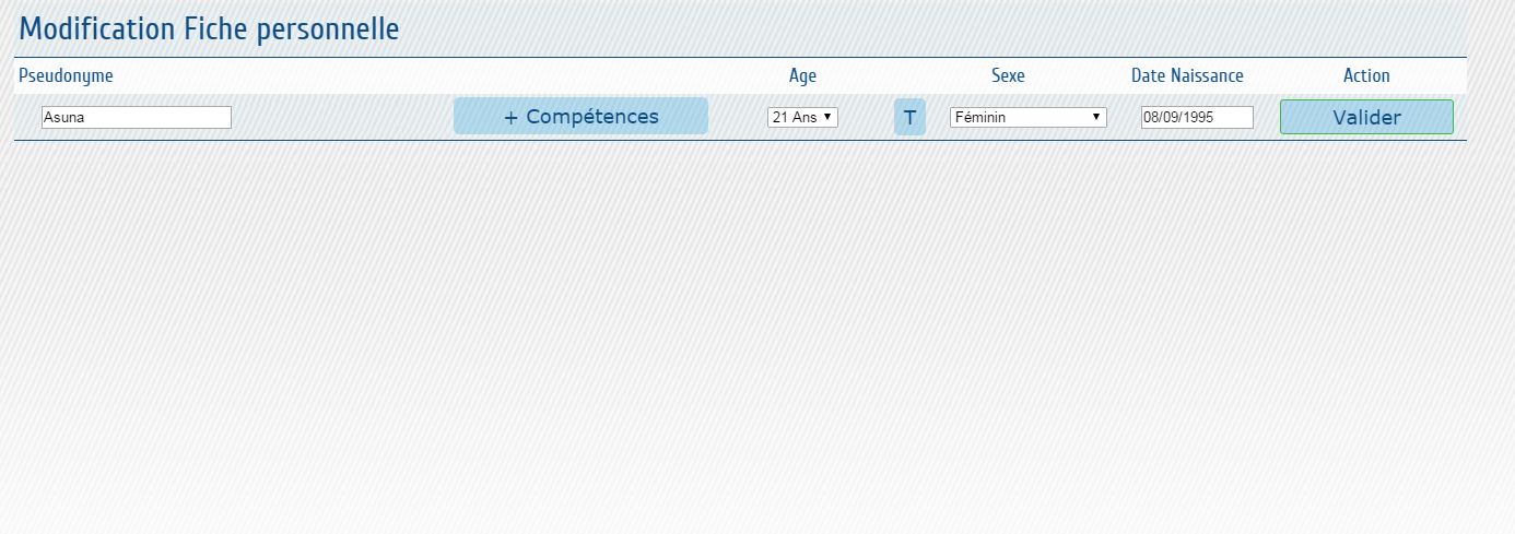

Une partie du code que j'ai développée ressemble à ceci (Graphiquement) :
(Image 1).
Pièce jointe 218722
J'ai détourné le contexte de mon projet initiale, en changeant le vocabulaire et en mettant des noms simples, pour le poster sur ce forum et vous présenter des exemples concrets
(sans que je n'aie à utiliser des termes compliqués propres à mon entreprise).
(Je m'excuse donc par avance si vous trouvez des anomalies dans mon histoire).
1) Nous avons donc cette première partie, c'est simple , nous pouvons :
- Changer le pseudonyme
- Changer l'âge
- Changer le sexe
- Changer la date de naissance
- Valider les modifications
2) Maintenant , nouvelle fonctionnalité que je souhaite ajouter (et c'est la raison pour laquelle je viens vous demander de l'aide) Le gros bouton (+Compétence).
J'aimerais qu'il fasse ceci :
(Image 2).
Pièce jointe 218723
Tout est expliqué dans ce schéma :D

J'ai déjà eu a faire quelque chose dans le genre, afficher les éléments d'une liste dépendant d'une autre liste.
Voilà comment j'ai fais :
Au chargement de ma page, je chargeais ma liste A, et je l'affiche. Au clique sur cette liste, j'envoyai en ajax une requête avec l'id du choix de ma 1er liste pour ensuite aller chercher en base mes données correspondante à l'id (clé primaire/clé étrangère). Ensuite il te faut utiliser la fonction remove() sur la liste B, et la fonction append(), pour afficher les éléments récupéré précédemment, et ensuite, tu ouvres une nouvelle fenêtre avec des inputs (?).
Je sais pas si c'est se que tu demandais, moi voilà comment j'ai fais. (pour l'affichage des différentes fenêtre, tu peux utiliser addClass(hide)). Le plus gros doit être géré du côté requête SQL je pense.
