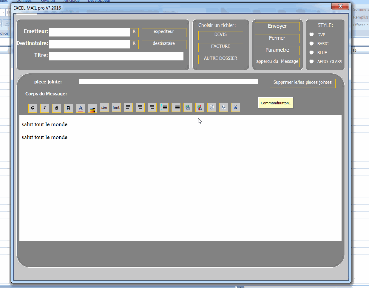

voici un apercu du rendu final de la version 2016/2017 du maileur
Pièce jointe 217541
Bonsoir Patrick,
A oui c'est la classe, super travail.
oulah t' a rien vu
maintenant j'ai fait le Skin développez (aux couleurs de DVP)
par contre on a toujours un soucis avec le base64 dans Outlook ou OWA il semblerait qu'il le bloque par défaut pour des images de grand format
j'ai cherché partout et il n'y a aucune solution
j'ai donc adopter le choix a la rédaction du message le bouton insertimage a un checkbox si cliqué c'est en base64 sinon en url
et dans le send du cdo dans la configuration selon le type de SRC de l'image j'inclus dans le CID les images en urls pour les avoir dans le corps
voila le rendu final et définitif pour les 4 peaux(Skin)
Pièce jointe 217749
si tu a trouvé une solution pour le base64 préviens moi avant publication du mailer dans les contribs
