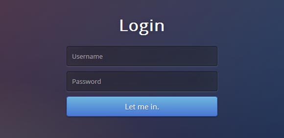

De plus, je souhaite que la première page (la page d'accueil / index.html) soit ma page de connexion / inscription, et il n'y aura donc pas de menu à cet endroit.
Pièce jointe 213347
Est-ce possible que cette page soit aussi implémenté dans mon site en single page alors qu'il n'y a pas de contenu à charger et que je ne veux pas de menu ?
Si jamais je charge cette page de connexion / inscription comme mes autres contenus en Single Page, alors c'est vraiment dégueu, le menu apparait c'est moche :s
