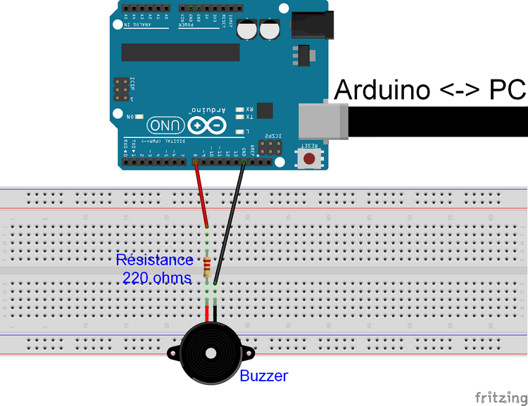

Montage Arduino :
Pièce jointe 213318
Donc pour résumer : à l'arrivée d'un nouveau mail, la boîte mail le signalera au programme C#, ce dernier enverra alors une sorte de commande à l'Arduino pour qu'il fasse "biper" le buzzer.
