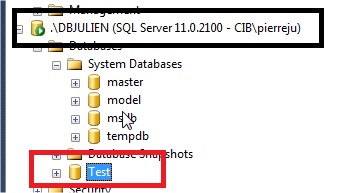

Tu n'as pas utilisé la base de base de données que tu as créé pour heberger tes tables ...
Pièce jointe 213723
En Noir c'est l'instance de ta base de donnée : c'est un service qui est sur le reseau (pour etre accessible a distance), qui dispose du moteur de base de donnée qui va te permettre d'heberger et administrer tes bases de données ( SQL Server permet d'heberger 50 instances nommées sur un poste/Serveur ou 49 instances + 1 instance par défaut MSSQLSERVER)
En rouge tu as les bases de données : La base de donnée va te permettre d'heberger tes tables qui sont composés de tes différentes colones.

Edit : par défaut tu a créé ta premiere table dans la base master (qui sont des bases du moteur de base de données) car tu n'a pas pointé vers ta base de données
Remplace ton code suivant :
parCode:use NOM_BDD
Et supprime la table créée dans master...Code:use test
