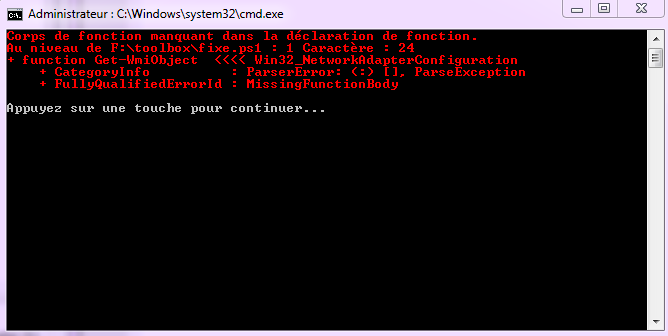

du coup, j'ai un gros soucis lorsque, via ma toolbox qui est en .bat, je veux lancer le script Powershell.
Voici l'erreur en question :
Pièce jointe 211690
J'ai déjà rechercher pas mal de temps une réponse à ce problème, mais rien de rien !

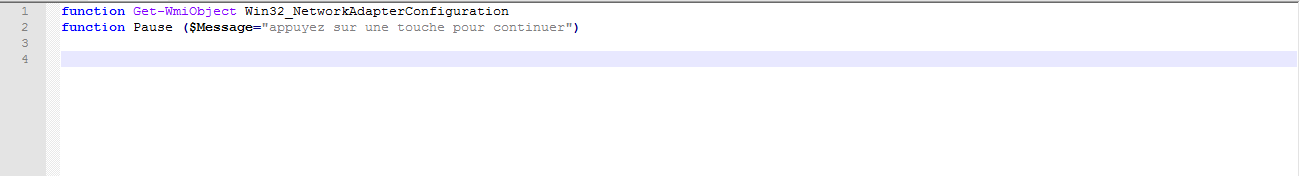

voilà le contenu du fichier en Powershell :

j'ai essayé une quantité incroyable de combinaisons différentes, mais toujours le même résultat (par exemple sans le "function")
et pourtant quand je lance la commande dans Powershell, aucune erreur !
On va dire que je suis assez perdu, donc quelqu'un saurais-t-il m'aider ? ou même m'indiquer la direction pour le faire en batch ?
