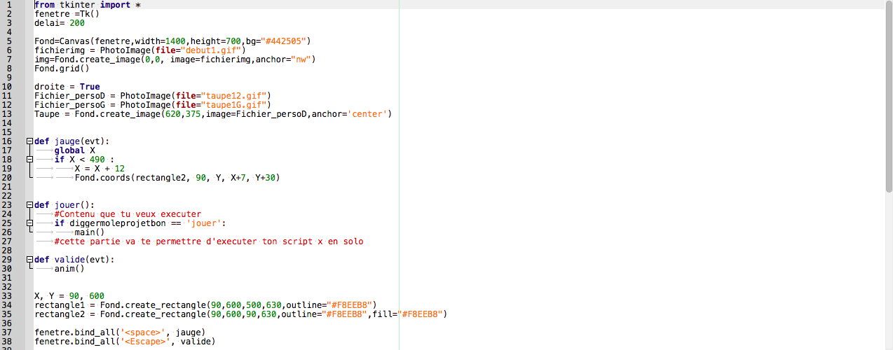

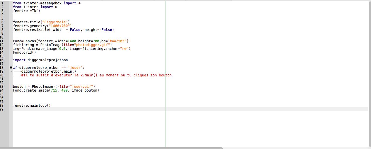

Donc, après avoir changé un peu le code, donc :
Pièce jointe 207747
From diggermoleprojetbon fonction main
Cela, ne met plus de messages d'erreur, mais il lance directement le programme, j'aimerai qu'il se lance, mais quand on clique sur un bouton.
