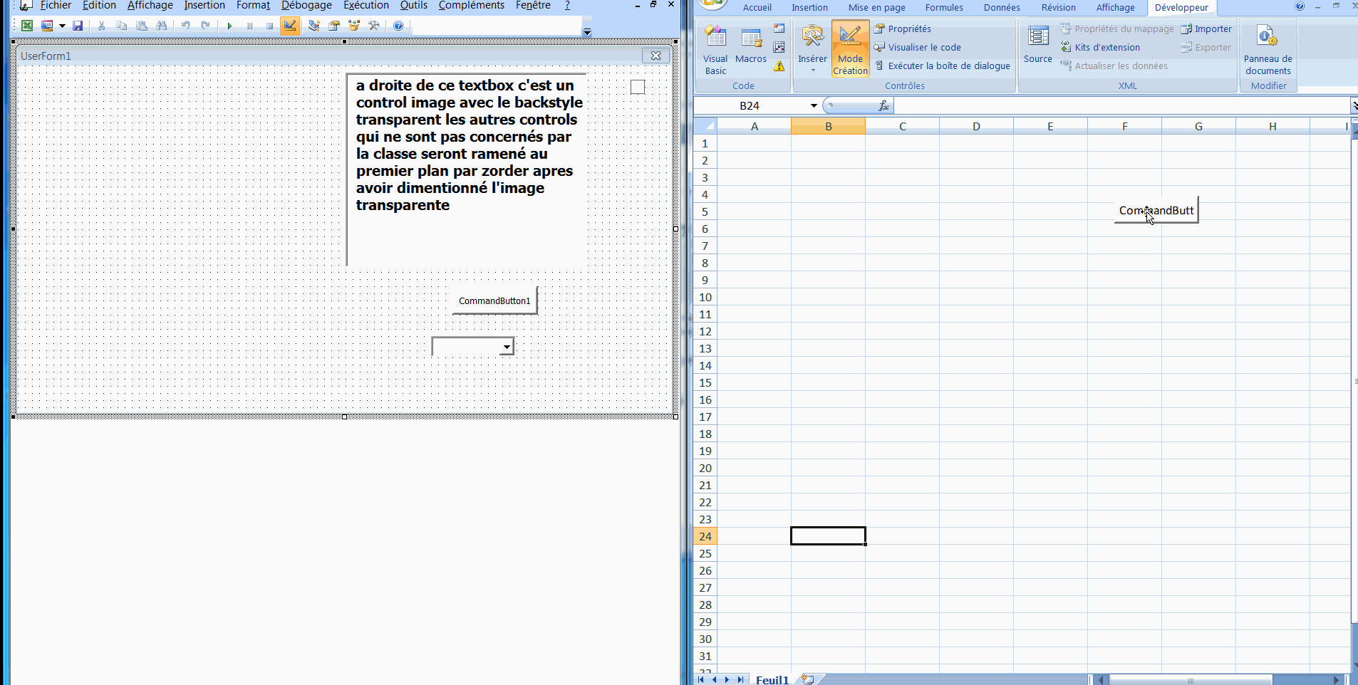

re et voila la neWversion 1.2
maintenant que la mécanique et bien comprise en tout ca pour moi j'ai un peu modifié
c'est maintenant adaptable a n'importe quel userform
il suffit de mettre "classe" dans le tag du control pour les contrôles existants
ma vraie fausse classe ;) gère le mouse over, mouse out, mouse click
elle st beaucoup plus précise avec les interstices(espace entre chaque controls) j'ai mis des commentaire en pagaille
démo en image et pièce jointe
Pièce jointe 204357
alors c'est pas la classe ca!!!???? et allez encore un jeu de mot ramoutcho
et pour éviter l'affichage d'une boite vide quand on clique entre 4 contrôles,
il faut écrire:
4If Not IsEmpty(dicobouton(col & "*" & lig)) Then sub_comune dicobouton(col & "*" & lig) End If

Après étude du code, j'ai modifié un peu le fonctionnement pour le rendre plus réactif et complètement éliminer les effet de vibration.
L'idée, créé un tableau de coord X/Y de la taille de calque.
Parcourir les controls LBL de la matrice et dans le tableau coord mettre le nom du LBL aux coord du LBL.
Ensuite MouseHover et MouseClic n'ont plus qu'as accéder à X/Y du tableau pour connaitre le LBL qui s'y trouve (s'il y en a un :) ).
Du coup plus de boucle dans les mousehover et mouseclic.
Qu'en pensez vous ?Code:
75 Dim tabCoord() As String Private Sub UserForm_Activate() Dim i, j As Integer, n As Long Dim curLbl As MSForms.Label For i = 0 To 9 For j = 1 To 10 n = n + 1 'Debug.Print n Set curLbl = Me.Controls.Add("Forms.Label.1", "LB" & (3 * i + j), True) With curLbl .Caption = "LB" & n .Width = 20 .Height = 20 .Top = 10 + (20 * i) + 8 * i .Left = 10 + (20 * (j - 1)) + 8 * j .BorderStyle = 1 .Font.Size = 6 .Name = "LB" & n .BackColor = ThisWorkbook.Colors(3 + (Rnd * 30)) .Tag = "classe" 'on tag le control pour le prendre en compte dans ma vraie fause classe mort de rire .ZOrder 0 End With Next j Next i classing 'ON INITIALYSE LA FAUSSE CLASSE apres avoir construit les controls en appelant la sub "classing" Dim maxX, maxY As Integer maxX = ActiveWindow.PointsToScreenPixelsX(calque.Width) maxY = ActiveWindow.PointsToScreenPixelsY(calque.Height) ReDim tabCoord(maxX, maxY) Dim ctrl As Object Dim xDebut, xFin, yDebut, yFin For Each ctrl In Me.Controls If InStr(ctrl.Tag, "|") > 0 Then xDebut = ActiveWindow.PointsToScreenPixelsX(ctrl.Left) xFin = ActiveWindow.PointsToScreenPixelsX(ctrl.Left + ctrl.Width) yDebut = ActiveWindow.PointsToScreenPixelsY(ctrl.Top) yFin = ActiveWindow.PointsToScreenPixelsY(ctrl.Top + ctrl.Height) For i = xDebut To xFin For j = yDebut To yFin tabCoord(i, j) = ctrl.Name Next Next End If Next End Sub Private Sub calque_MouseMove(ByVal Button As Integer, ByVal Shift As Integer, ByVal X As Single, ByVal Y As Single) 'l 'evenement de la vraie fausse classe est géré par le control image ' ici on va créer le mouse over et mouse out If Not oldcontrol Is Nothing Then oldcontrol.BackColor = Split(oldcontrol.Tag, "|")(0) End If Dim ctrlName As String ctrlName = tabCoord(ActiveWindow.PointsToScreenPixelsX(X), ActiveWindow.PointsToScreenPixelsY(Y)) If ctrlName <> vbNullString Then Set oldcontrol = Me.Controls(ctrlName) Set newcontrol = Me.Controls(ctrlName) Label1.Caption = tabCoord(ActiveWindow.PointsToScreenPixelsX(X), ActiveWindow.PointsToScreenPixelsY(Y)) newcontrol.BackColor = vbWhite End If End Sub
