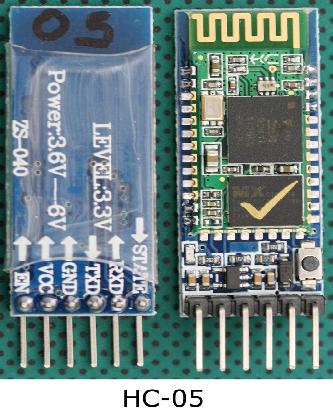

Mon matériel :
Arduino Uno
Pièce jointe 203857
Bluetooth HC-05
Pièce jointe 203858
Mon avancement :
