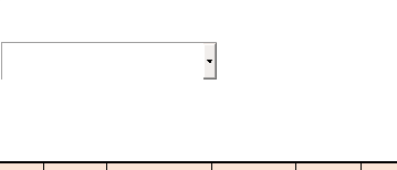

Sinon l'idée est la et ça fonctionne comme je le souhaite, alors déjà, y a t'il un moyen de ne pas rendre le Popup modal ?
Sinon idée numéro 2, utiliser une Combobox et vider et remplir la liste au fur et a mesure de la saisie.
Mais alors la c'est la cata !
Déjà parce que quand on saisi la Combobox présélectionne une valeur et ça malgré le passage de AutoWordSelect à False
Et ensuite parce que le vidage et le remplissage produise un affichage bizarre de la liste, même en faisant un Dropdown avant vidage et après remplissage pour le rafraîchir.
Pièce jointe 203132
