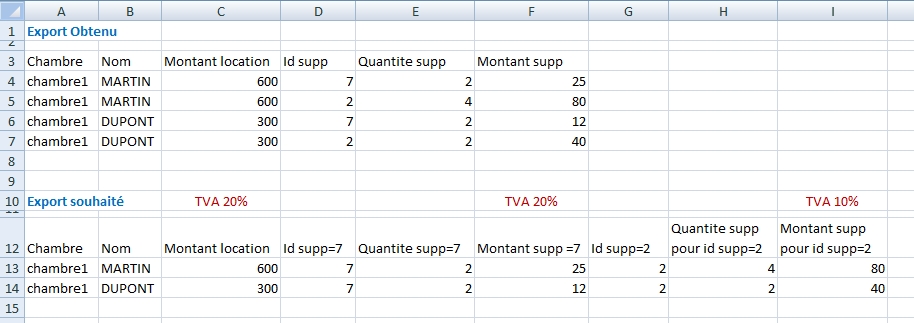

L'objectif : exporter sous Excel les données de 2 tables jointes et de présenter en colonnes les données de la table jointe. L'idée est d'obtenir des colonnes de montant ayant des taux de TVA homogènes, et donc permettre des calculs simples sous Excel.
Ci-dessous l'export obtenu et l'export souhaité
Pièce jointe 193786
