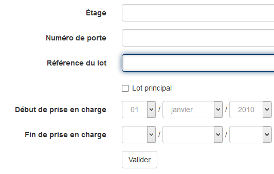

J'ai un formulaire Symfony2 avec deux dates, une de début une de fin :
Pièce jointe 193199
Pour cela, j'ai utilisé un simple formulaire. Cependant, je souhaiterais vérifier que la fin de prise en charge, si elle est existante, soit supérieure ou égale à la date de début. Pour cela, il faut forcément que je récupère les données envoyées, il faut donc que je passe par un CallBack(). Avec mes recherches, j'ai vu qu'on pouvait utiliser Assert pour ça, au sein du formulaire (je ne souhaite pas réaliser ce contrôle dans l'entity, mais directement dans la class du formulaire).
J'ai essayé ceci :
