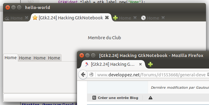

Bonjour, je voudrai ajouter un padding-top sur le notebook.
Savez-vous comment je peux y parvenir ?

Le plus simple me semble être d'inclure le notebook dans une GtkBox ce qui va permettre de maîtriser ce que l'on met autour.
Merci pvincent de ton intervention,
Tu as raison, c'est aussi une possibilité.
Mais je voudrai pouvoir dessiner un "background" derrière mes tabs. Ce que j'ai fait depuis la fonction my_notebook_expose()
Malheureusement, j'ai un bug a au première affichage. Le focus n'est pas dessiné entièrement, sûrement a cause de mes modifications que j'ai faite.
Mais dès que je change la sélection, le focus se redessine bien.
Pièce jointe 193085
J'ai simplifier au maximum ma source. Mes modifications (qui entraîne le bug) son dans notebook.c et son toute en rapport avec la variable padding_top
Pièce jointe 193086
Je m'arrache les cheveux depuis hier, donc si quelqu'un avais la gentillesse d'apporter son expertise ça serrai formidable.

C'est en faite la fonction gdk_window_invalidate_rect la clè du problème.
Dans la fonction my_notebook_redraw_tabs() j'ai ajouté le padding_top:
Et tout est revenue dans l'ordreCode:redraw_rect.height = page->allocation.height + widget->style->ythickness + padding_top;
