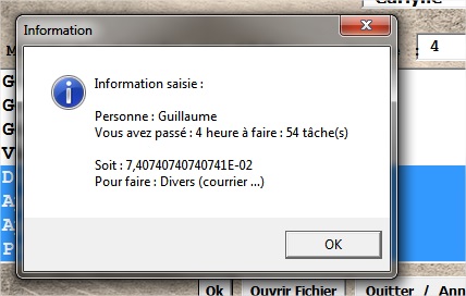

Je voudrais compter le nombre d'éléments d'une multifonction d'une ListBox, mais je n'y arrive pas
Ci joint mon code et en rouge ou je bloque : (bien sur j'ai raccourcie le code) [le nom de ma ListBox est Selection_Taches]

J'ai recherché sur Google mais la solution que je trouve c'est compter la totalité de ma liste, alors que je voudrais seulement ce que j'ai sélectionnée.
car je m'en sert en suite pour faire un prorata des mes heures saisies.
Ce qui donnerai : Pièce jointe 185776
(On voit bien derrière que j'ai sélectionné que 4 éléments pour 4 heures)

VBA Compter le nombre de .Selected ListBox selectionnées
C'est bon grâce à ton code j'ai pu l'adapter au miens en faisant une boucle après ton code :
Et ça fonctionne parfaitement. :)
