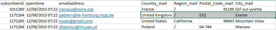

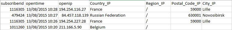

Je vais expliciter mais en deux mots, j'ai deux DataFrame (j'utilise pandas) et je veux en refaire une unique. Parfois l'index de la deuxième à le même index dans la premier et je dois ajouter les colonnes supplémentaires sur le même index. parfois c'est pas le cas et l'index du deuxième qui existe pas, doit être ajouter a la suite et je mets le résultat dans les colonnes approprier. Mais je n'arrive pas bien loin.
Je vous explique en détails :D
Voici les deux types de tableau que je possède (Les données sont fausses, mais l'important n'est pas là):
Pièce jointe 185621
Pièce jointe 185622

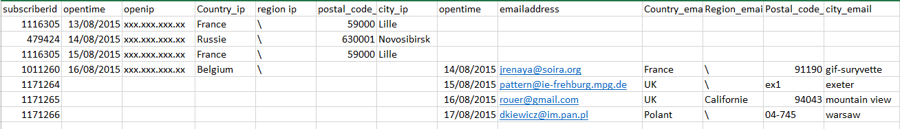

je voudrais en faire un troisième à partir de ces deux là. Dans le cas ou le subscriberid est le même je rajoute les colonnes dans la même ligne, mais si c'est pas le cas, je les rajoutes en bas. Voila un exemple concret :
Pièce jointe 185623
Donc comme vous le voyez, dans un des cas le subscriber était identique donc les lignes on était ajouter au bon subscriber dans les autres ils étaient pas identiques donc rajouter après.
Vous pouvez voir aussi que dans la dataframe, j'ai deux fois le même subscriber en Belgique. Les duplicates dans cette dataframe ne sont pas grave, je les garde. donc pas de souci.
Enfin voila, j'aimerais faire ça. Mais impossible. Je n'arrive pas a rajouter les case au bonne endroit. parfois ça efface, des fois ça retourne. j'ai tenté pas mal de chose, mais rien de concluant.
