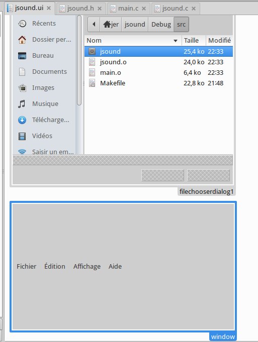

Bref je me lance dans Anjura (EDI) 3.14 avec Glade 3.18 le tout sous GTK+ 3
Avec glade je définis une interface très simple : une fenetre principale + un menu bar dans cette fenetre + une boite de dialogue d'ouverture de fichier.
Bon je fais ça graphiquement dans Anjuta et voilà ce que ça donne
Pièce jointe 184673
je fais buid du projet je l'éxécute seule la fenetre principale et le menu inclue dedans s'affiche jusque là rien d'anormal.
J'ajoute un callback dans la filechoosedialog1 (la boite de dialogue)
rebuild : pas de trace de 'filechoosedialog1' dans aucun des 3 sources (jsound.c, jsound.h et jsound.ui)
J'ai besoin d'1 peu d'aide pour pouvoir juste dans un premier temps en cliquant sur Fichier/Open_file ma boite de dialog s'ouvre.
Merci d'avance pour votre expertise.
Baba
Bonjour.
Cela fait belle lurette que je n'utilise plus Anjuta. Donc si ce que tu cherches doit être généré par celui-çi, je ne peux rien pour toi.
Cependant, le principe de Glade est de générer un fichier xml qui décrit ton interface. Si tu y déclares un callback c'est normalement à toi ensuite d'écrire la fonction qui s'y attache, ainsi que son prototype dans les différents fichiers sources. Il est donc peut être tout à fait normal que tu ne trouves rien...

En fait j'ai progressé ! déjà j'avais choisit l'option 'GTK+ appli' , par 'GTK simple' c'est plus ... simple ! moins de sources à gérer.

Je crois que je vais faire pareil, car je ne comprend pas l'apport de glade pour l'instant.
Quand j'ai inclu un menu dans la fenetre principale ça marche mais tout ce qui est en dehors ne semble pas être déclaré pourtant je save mon nomprojet.ui ...
Je crois que je vais laisser tomber glade parce que ça me complique la tache plutot que de tout contrôler. J'ai l'impression qu'il n'est pas complètement implémenté dans anjuta
mais c'est sans doute parce que je ne sais pas me servir d'anjuta correctement.
