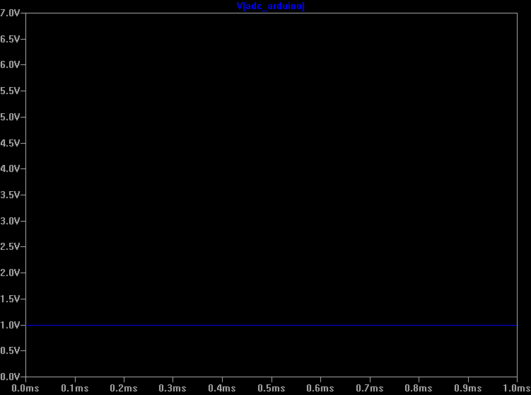

Vérifions la tension Rshunt avec le simulateur pour voir si elle vaut bien 1V :
Pièce jointe 184160
Tu remarqueras sur le schéma que j'ai nommé ADC_ARDUINO une des bornes de la résistance.
Donc pour résumé le courant global du circuit * la résistance de shunt te donne une tension image du courant. Dans mon exemple, j'ai pris des valeurs simple pour que les calculs coulent de source.
