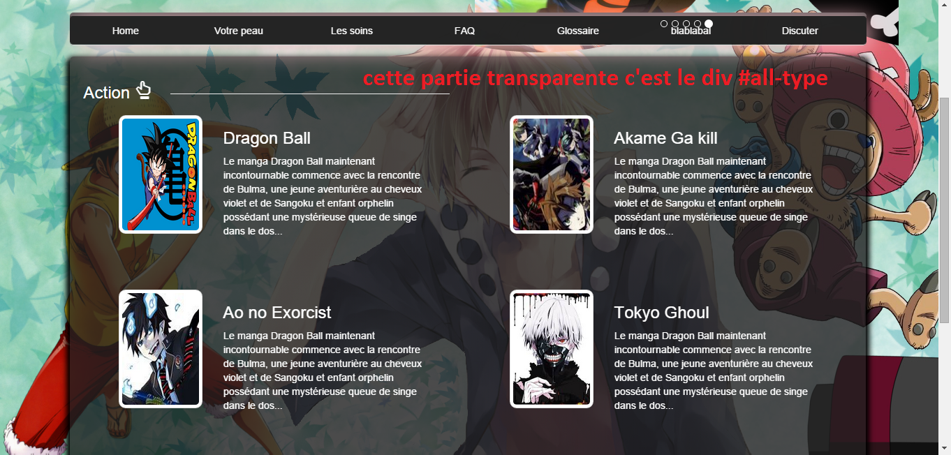

pour être précise, je cherche à fixer mon div lorsque je descend en bas et qu'il ait le margin-top = 5%
la première img c'est avant que je descend:
Pièce jointe 181485
la deuxième montre le div fixé dans un certain margin-top que je dois précisé ( & 5% par exemple)
Pièce jointe 181487
je ne sais si tout est bien expliqué .. :/
merci
Si je comprends bien, il faut que tu gères l'évènement scroll.
Voici un exemple (toujours en javascript).
Il faut bien sur que tu adaptes :Code:
28 <!DOCTYPE html> <html> <head> </head> <body> <div id="myPage" style="height: 1000px;"> <div id="all-type" style="height: 100px; width: 50px; background-color:red; margin-top:250px;"> </div> </div> <script> if (window.addEventListener) { window.addEventListener('scroll', checkScroll, false); } else { window.attachEvent('onscroll', checkScroll); } function checkScroll () { myDiv = document.getElementById('all-type'); if (document.documentElement.scrollTop != 0) { myDiv.style.marginTop = '40px'; myDiv.style.position ='fixed'; } else { myDiv.style.marginTop = '250px'; myDiv.style.position ='relative'; } } </script> </body> </html>
Bouger la div en fonction de la valeur du scroll ou de la position relative de ta div all-type.
Remettre la div à sa position initiale...
Comme je crois comprendre que tu veux mettre ta div en dessous de ta barre de menu, il faut mieux que tu gères la marge en px plutôt qu'en %.
