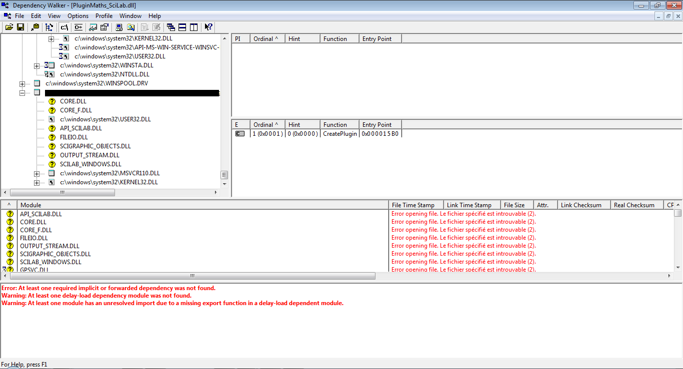

Mon problème est lié à ce que j'ai écris ici :
http://www.developpez.net/forums/d15...y/#post8274153
En fait, je pense que la root cause vient de ce que je declare sur code::blocks.
J'ai :
- un projet applicatif
- un projet dll #1 lecture datatype1
- un projet dll #2 lecture datatype2
- un projet dll #3 Scilab
Les différents projets datatype me permettent d'adresser les différents formats des datatype1 et datatype2.
Mon problème se situe sur mon projet dll #3.
Mon appli base va bien charger la dll quand toutes les occurences a SciLab sont commentées
Par contre, quand je décommente les occurences à SciLab c'est le drame.
En passant sur un autre topic, j'ai debusqué le soft Dependency Walker qui me donne :
Pièce jointe 179711
J'arrive a passer le probleme quand je copie SciLab (/bin pour les dll, etc/ pour des fichiers de configs) dans mon bin/release.
Sauf que ça va pas le faire pour le déploiement.
Je cherche à imposer à la dll issue de plugin dll #3 d'aller chercher les dépendances dont elle a besoin dans un répertoire connu par avance.
Soit C:\Application\SciLab
Soit ..\ScilLab
Soit un variable d'environnement du path
En fait toutes mes applis sont rangées dans C:\Applications\
Je n'ai pas reussi à trouver l'option qui va bien et, sur l'image ci-dessus, ça reste desespéremment au même niveau que l'executable de l'appli de base.
Des idées ?
