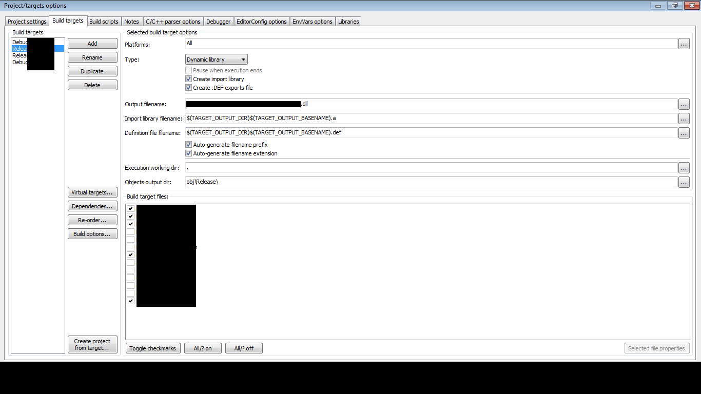

Configuration du projet dll :
Pièce jointe 179688
Pièce jointe 179689
Pièce jointe 179690
Pièce jointe 179691

- ma dll compile et j'ai, à coté de l'exe de mon appli principale le .def (que je ne sais pas utiliser), le .dll (sachant que le appli principale à l'interface.h dans le projet).
- avec le wxMessageBox commenté, tout passe, je récupere mon "Started"
- avec le wxMessageBox non commenté : crash
- avec le wxMessageBox commenté et les appels à SciLab non commenté : "Failed to load shared library (Error 0 : l'opération a réussi)"
Je pense qu'une déclaration a été mal faite. Notamment coté wxWidgets (premier problème).
Je précise que dans un projet sandbox non dll, le wxMessageBox et les appels à SciLab sont ok.
Mais j'aimerais garder ça en dll pour des questions de maintenance...
Ai-je raté quelque chose dans la déclaration des mes lib externes ?
Ai-je raté quelque chose dans l'implémentation des methodes de ma dll ?
