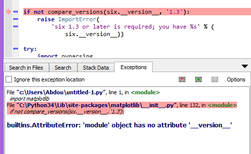

salut tout le monde, j'ai un problème avec matplotlib et pour lequel je n'ai pas trouvé de solution, et je requière une assistance de votre part s'il vous plait.
je suis sous windows 8.1 64 bits python 3.4
j'ai télécharger et installer matplotlib 1.4.3 pour python 3.4 ainsi que numpy 1.9.2, six 1.9, dateutil 2.4.2, pytz et pyparsing 2.0.3 comme stipuler dans le guide d'installation sur le site officiel de matplotlib.
mais dès que j'essaie d'utiliser matplotlib, par exemple avec la commande "import matplotlib" j'ai l'erreur suivante:
Pièce jointe 178083
je vous remercie d'avance pour votre aide
ps: je suis un novice en ce qui concerne la programmation en général
je crois bien que je viens de trouver la raison de mon problème, préalablement j'ai installer numpy en téléchargeant un exécutable.exe,en suit j'ai tt supprimé et j'ai essayé d'installer numpy avec l'invité de commande et là j'ai vu un message d'erreur à l'installation que je n'avais pas vu au préalable, il me fallait avoir le MS visual C++ 10.0 (que j'ai téléchargé) mais que je ne peux pas installer car un message me disant que je possède une verssion ultérieur de ce dernier m’empêchant d'installer MS visual C++ 10.0 et du coup impossible d'installer numpy :(
