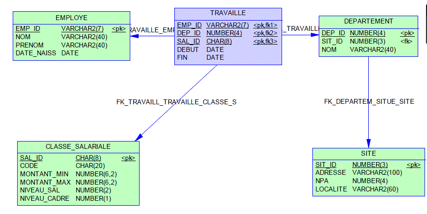

En faite il s'agit d'une procédure en pl sql qui fait une augmentation salariale
je vous joint le modèle physique en pièce jointe.Pièce jointe 177838
L'énoncé est comme suit :
Automatisez à l’aide d’unité(s) de programmation PL/SQL l’augmentation salariale des employés ayant plus de 10 ans d’expérience pour un travail donné dans l’entreprise.
Une augmentation de salaire signifie passer d’un salaire de niveau n à un salaire de niveau n+1 (classe_salariale.niveau_sal). Les employés en niveau 5 (maximum de classe_salariale.niveau_sal) n’ont pas le droit à une augmentation de salaire.
Notez qu’il n’y a que 5 enregistrements dans la table CLASSE_SALARIALE (correspondant aux 5 niveaux de salaire).
le problème dans ma requête que j arrive pas a trouver comment updater la table travaille
