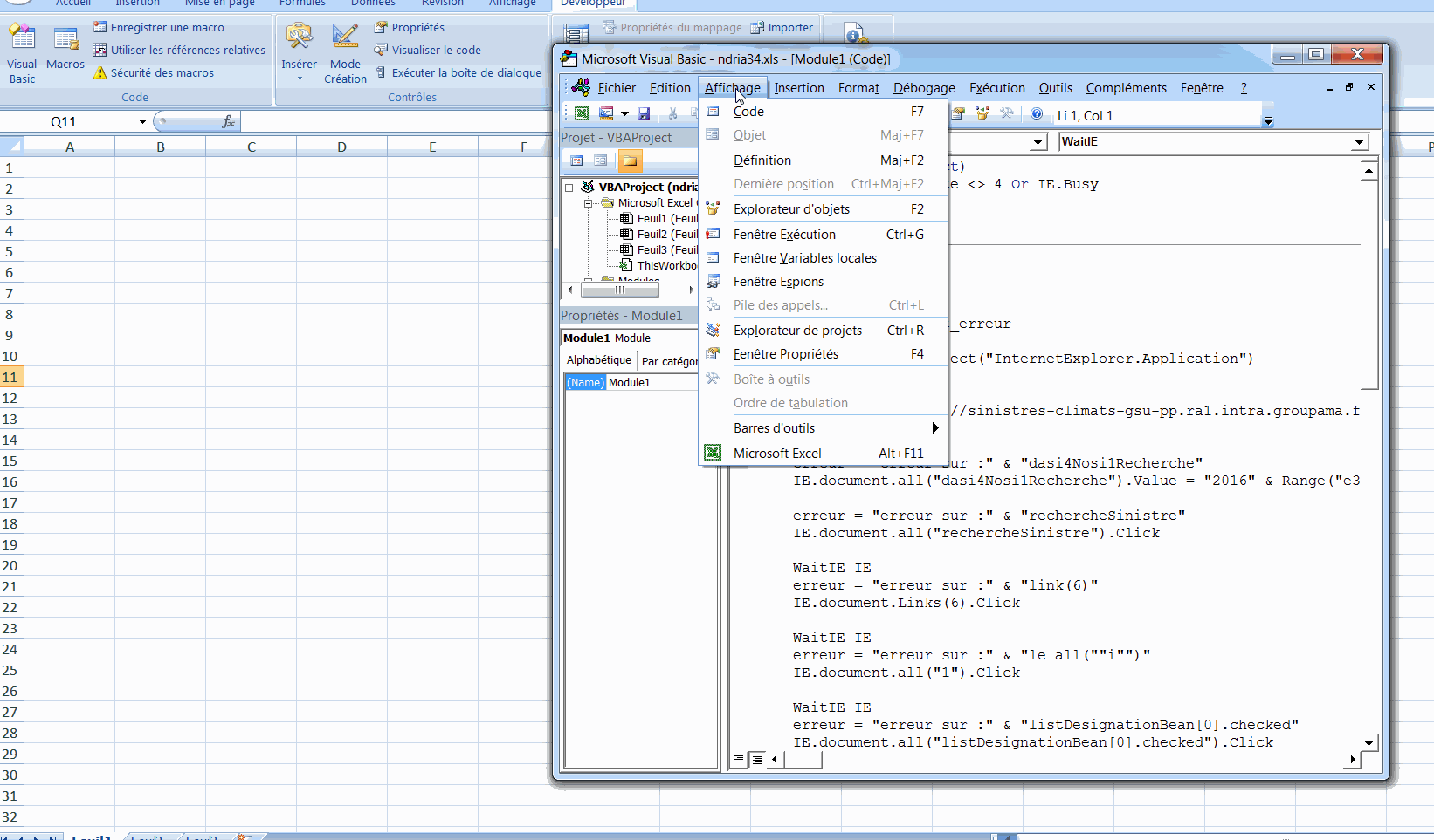

tu sais afficher la fenêtre d'exécution au moins???? dans le VBE
je te redonne la fonction au cas ou tu n'aurais pas compris
