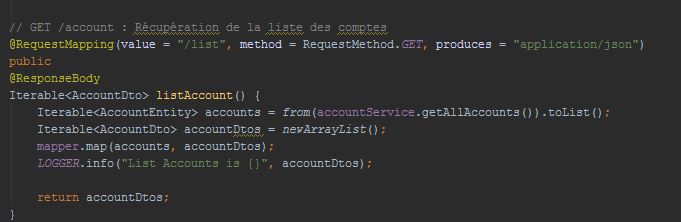

Méthode list dans AccountController:
Pièce jointe 173631

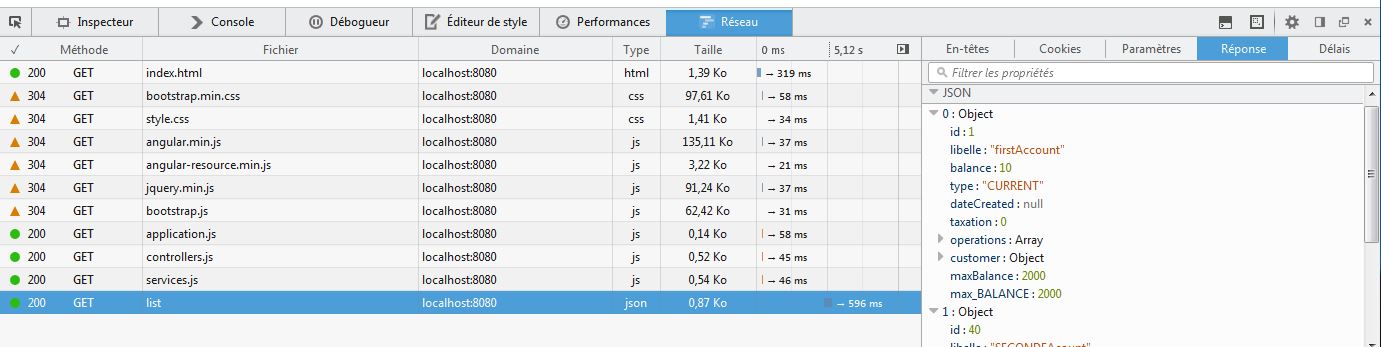

Code retour Debug :
Pièce jointe 173632
