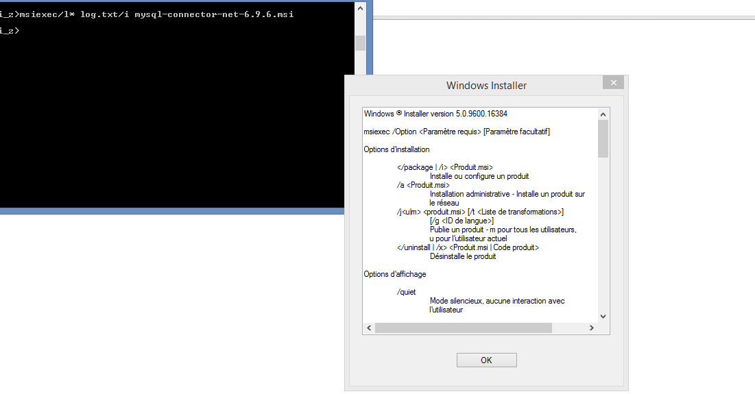

j 'ai pas su ou écrire votre ligne de commande mais j'ai pu avoir ceci j'éspere que vous pouvez m 'aiderPièce jointe 173355

Re,
dans ta commande tu as oublié un espace entre log.txt et /i.
Du coup il a pas compris et t'as affiché l'aide.
Pour l'impression d'écran précédente y'a rien à en tirer en l'état.
