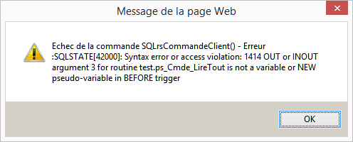

Voilà la fonction PHP dans laquelle j’essaie d’appeler la procédure ($cnx est une connexion PDO ouverte sur la base concernée) :
Et voici le message que j’obtiens :Code:
27 function SQLrsCommandeClient($cnx, $p_IdClient, $p_Date,$p_IdCmde,$p_Auteur,$p_MontantHT,$p_NbColis, $p_DateCreation){ try{ $cmd = $cnx->prepare("call ps_Cmde_LireTout(:IdClient,:DateDepart,:IdCmde,:Auteur,:MontantHT,:NbColis,:DateCreation)"); $cmd->bindParam(':IdClient', $p_IdClient, PDO::PARAM_INT); $cmd->bindParam(':DateDepart', $p_Date, PDO::PARAM_STR,10); $cmd->bindParam(':IdCmde', $p_IdCmde, PDO::PARAM_INT|PDO::PARAM_INPUT_OUTPUT); $cmd->bindParam(':Auteur', $p_Auteur, PDO::PARAM_INT|PDO::PARAM_INPUT_OUTPUT); $cmd->bindParam(':MontantHT', $p_MontantHT, PDO::PARAM_STR,12); $cmd->bindParam(':NbColis', $p_NbColis, PDO::PARAM_INT); $cmd->bindParam(':DateCreation', $p_DateCreation, PDO::PARAM_STR,10); $cmd->execute(); $Rs= $cmd->fetchall(); $cmd->closeCursor(); // Termine le traitement de la requête print_r($p_IdCmde); $output = $cnx->query("select @p_IdClient, @p_Date,@p_IdCmde,@p_Auteur,@p_MontantHT,@p_NbColis, @p_DateCreation")->fetch(PDO::FETCH_ASSOC); var_dump($output); return $Rs; } catch (Exception $err){ Erreur('Echec de la commande ' . 'SQLrsCommandeClient()' , 'Erreur :' .$err->getmessage() ); return NULL; } }

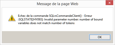

Pièce jointe 172892
Sauf erreur il semblerait que le nombre de paramètres ne corresponde pas hors il me semble qu’il y en a bien 7 de chaque côté!
