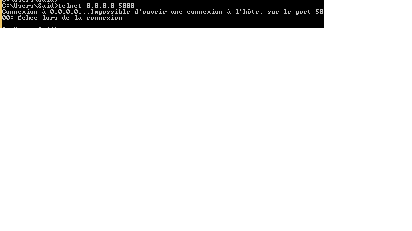

la comande telnet me donne:
Pièce jointe 172347
Donc la connexion ne ce fait pas!
