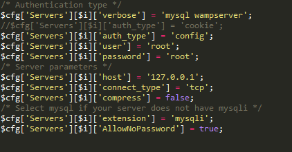

Je suis en train de suivre un tuto Hibernate avec Jboss Tools ( Kepler ) 4.1.2.
Le soucis est : je n'arrive pas à me connecter à MySQL si j'en crois le message suivant : Reading Schema Error Getting database metadata
Pièce jointe 168284
Je suis pourtant sûr du log/pass :
wamp est bien lancé, le port 80 libre
Pièce jointe 168285
Les Jars :
Pièce jointe 168286
Je n'ai malheureusement pas plus d'information sur l'erreur ( pas de log ) mais je pense que l'erreur se trouve au niveau de mon Driver mysql connector, mais je trouve pas !
D'avance merci.
SOLUTION :
J'ai retiré le port dans le hibernate.cfg.xml et cela fonction ! ( bien que mon wamp tourne bien sur le port 80 )
