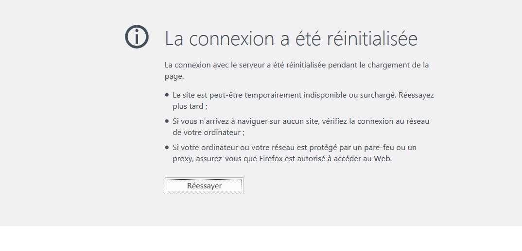

La connexion / et la sélection de la base est OK,
mais des que je rajoute la requete (celle dessus par exemple), cela ne fonctionne pas . Ma page web retourne "la connexion a réinitialiser....." dans firefox (ce message ne vient pas du SQL mais de firefox) et la page ne s'affiche pas.
je n'arrive pas a comprendre le problème pourquoi. :(

Je n'arrive pas à comprendre l'erreur, C'est dès que je met "$query = @mssql_query('SELECT top 10 * FROM F_ECRITUREC'); " on dirait c'est le résultat qu'on récupere dans $query qui pose problème.
Car si à la place je met une requête qui retourne aucun résultat (Exemple: 'SELECT top 10 * FROM F_ECRITUREC WHERE YEAR(JM_Date)= 2016 AND MONTH(JM_Date)=11') la page s’exécute correctement et me retourne rien (normale).
Est-ce quelqu'un pourrait m'aiguiller sur ce problème.
