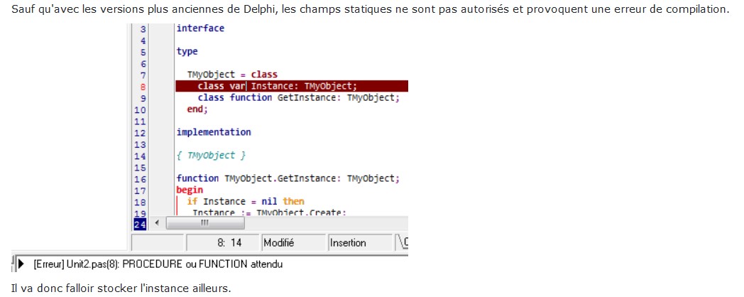

Le tutoriel de Jeremy comporte au moins une erreur sur l'implémentation sur une version récente de Delphi.
TMyObjet, à cause de la présence de "Class var" et "Class function" est instancié au lancement du programme. Donc l'exemple montré crée deux instances de TMyObjetCode:
4 TMyObject = class class var Instance: TMyObject; class function GetInstance: TMyObject; end;
Ce que l'onpeux voir en utilisant un code comme "integer(pointer(self))". Donc de fait une "Class" qui ne comporte que des Class var, Class Function, Class .... est de fait un singleton
GetInstance peut s'écrire comme suit :
Par contre penser à inhiber si besoin est le Constructor CreateCode:
5 function TMyObject.GetInstance: TMyObject; begin Result := self ; end;
