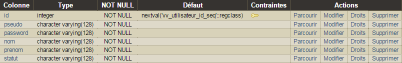

Quel erreur j'ai fait.. Je m'excuse de vous avoir fais planchez sur mon problème alors que ma table n'était même pas bonne. Méaculpa.
Avant de reprendre mon développement, j'ai recréer ma base avec un id autoincrémenter cette fois et j'ai rejouter une collone pseudo et statut :
Pièce jointe 166845
Pourrais tu me dire si ma base est correct de cette manière ?
Si oui, j'ai modifier mon verifuti.php du coup :
Et il marche de cette manière là.Code:
28 <?php session_start(); require 'connect.php'; $pseudo = $_POST['pseudo']; $mdp = $_POST['password']; //$sql= "SELECT * FROM vv_utilisateur WHERE id='$id' AND mdp='$mdp'"; try { $sql = "SELECT count(*) as compteur FROM vv_utilisateur WHERE pseudo=? AND password=?"; $r = $dbh->prepare($sql); $r->execute(array($pseudo, $mdp)); $d = $r->fetch(); if ($d['compteur'] > 0) { $_SESSION['pseudo'] = $pseudo; $_SESSION['membre'] = TRUE; header("location:admin.php"); die(); } else { $_SESSION['membre'] = FALSE; header("location:index.php"); die(); } } catch (PDOException $ex) { die('echec : ' . $ex->getMessage());
Alors en tenant compte, qua tu auras fait toutes les vérification possible pour qu'il ne soit pas possible d'avoir deux fois le même pseudo(par une contrainte unique en db par exemple).
Tu peux facilement faire ceci en modifiant le sql
21 $sql = "SELECT count(*) as compteur,statut FROM vv_utilisateur WHERE pseudo=? AND password=?"; $r = $dbh->prepare($sql); $r->execute(array($pseudo, $mdp)); $d = $r->fetch(); if ($d['compteur'] > 0) { $_SESSION['pseudo'] = $pseudo; $_SESSION['membre'] = TRUE; if($d['statut']==='administrateur'){ //je dirige quelque part }else{ //je dirige ailleurs } } else { $_SESSION['membre'] = FALSE; header("location:index.php"); die(); }
