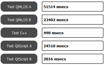

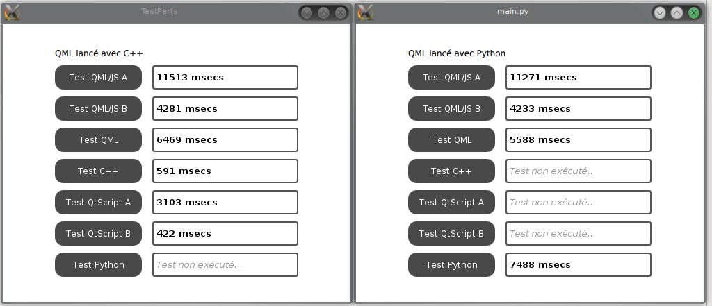

il faut éviter de tout mélanger. Personnellement je préfère gérer le modèle en C++ et ensuite utiliser le QML/Javascript pour la vue. Cependant si vous regardez bien certaines démo (ex: module QCamera en C++ ou QML) voire un bête exemple avec un timer vous constatez que le "QML" s’exécute 5 fois plus lent que la version C++.
