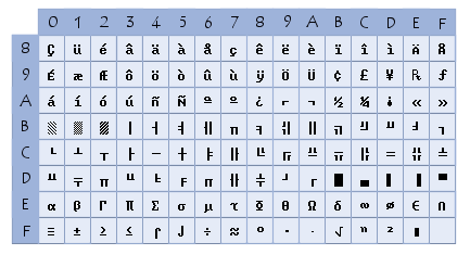

Je voudrais pouvoir afficher ces symboles
Pièce jointe 162301
comment faire ?
Configure ta console pour travailler en CodePage1252 au lieu de l'OEM 850. -> chcp 1252

La table qu'il a donne est celle la CP 850. Si je comprends bien le message de Luc, c'est celle par defaut de la console et donc il n'y a pas besoin de la configurer. (Je suppose que Luc pensait que l'OP avait un code source écrit avec CP 1252 et ne voyait donc pas des littéraux correctement).
(En passant, "Code Page" -- CP -- est la classification IBM reprise par Microsoft de ce qu'on appelle ailleurs des jeux de caracteres code, coded character set, charset, codeset. Il y en a une serie qui sont basee sur l'EBCDIC.)
Oui, c'était bien mon idée. Aujourd'hui les OP écrivent en CP1252 mais exécutent sur la console de Windows qui est toujours en OEM850.
À noter que la table affichée n'est pas la 850 (Europe occidentale), mais la 437 (États-Unis): Elle comporte des coins mixtes qui ont été remplacés par d'autres caractères dans la 850.
