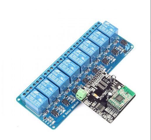

J'ai une carte relais 8 ports pilotable par wifi:
Pièce jointe 161848

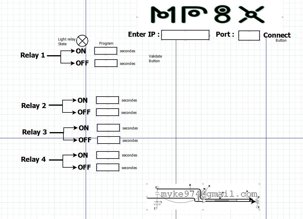

J'ai commencé à dessiner l'idée de l'interface aussi:
Pièce jointe 161849
