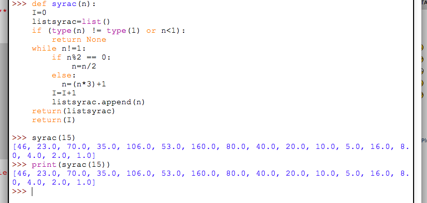

Voici mon programme:
Je dois donner les entiers de mon entier définit jusqu'à ce qu'il atteigne la valeur1, sous forme d'une liste.

C'est dans l'afichage de la liste que je bloque .. Je ne sais pas comment ajouter les valeurs de n au fur et à mesure avec uen boucle While. Avec une boucle For j'utilise append mais la je ne sais pas comment faire l'analogie ..
Si quelqu'un pouvait m'éclairer un peu ? Merci.
