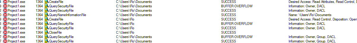

Dans l'observateur d'évènement je regarde la zone "mémoire (jeu de travail privée)".
1) à l'ouverture : 3696K
2) appuie sur le bouton (ouverture de la boite de dialogue) : 8452K
3) de retour sur l'application : 7688K
2) appuie sur le bouton (ouverture de la boite de dialogue) : 9156K
3) de retour sur l'application : 8692K
2) appuie sur le bouton (ouverture de la boite de dialogue) : 9584K
3) de retour sur l'application : 9200K
Très rapidement on arrive à plus de 14M alors que l'on a réellement rien fait.
Code guard n'indique pas de fuite de mémoire tout comme la directive ReportMemoryLeaksOnShutdown.
D'ailleurs, si j'active cette directive, il y a encore beaucoup plus de mémoire de consommée.
Si je regarde le "différentiel de la plage de travail (mémoire)", je vois que la quantité allouée est toujours supérieure à la quantité libérée.
Savez-vous de quoi cela peut venir ?
