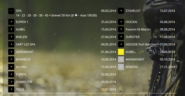

Toujours en quête d'amélioration, je cherche le moyen d'afficher/masquer du contenu à l'aide du script ci-dessous.
Je précise que le script fonctionne, mais pas à 100%.
En fait quand je clique sur le "+" du premier élément, il affiche le contenu pour ce premier enregistrement. => a priori c'est correct.
Par contre je clique sur le "+" du second enregistrement et là, le script est en erreur car il m'affiche le contenu du 1er enregistrement sans trouver celui du 2ème.
2 petites images valent mieux que de longues explications:
Le premier est correct :Pièce jointe 155866
Pas correct: Pièce jointe 155867
On voit que j'ai cliqué sur le second et il m'affiche le premier
Voici le code
