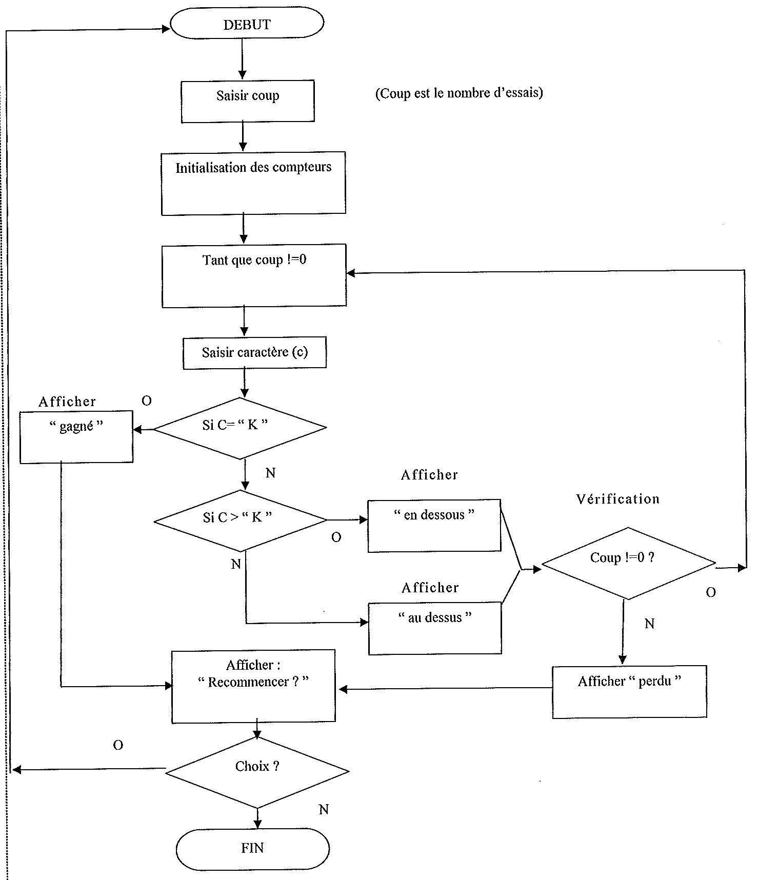

Il faut que je traduise l'algorithme suivant en C++.
Cependant, j'ai beaucoup de mal, surtout avec la "boucle recommencer".
Y a-t-il une âme charitable qui pourrait m'aider?
Pièce jointe 153184

j'arrive à faire la boucle du jeu pour trouver la variable à découvrir, mais je ne sais pas comment faire en sorte (je ne sais pas le coder) que le jeu afficher perdu quand on n'a plus de coup (tout en restant cohérent dans le code) et la boucle pour redémarrer le programme....
voila ce que j'ai coder pour l'instant (et qui marche)...
35 #include <iostream> using namespace std; int main() { int coup,c,k=10; cout<<"En combien de coup pensez vous pouvoir reussir?"<<endl; cin>>coup; while (coup!=0) { cout<<"Saisissez un chiffre:"<<endl; cin>>c; if(c==k) { cout<<"GAGNE!!!"<<endl; } else if (c>k) { cout<<"en dessous"<<endl; coup--; } else { cout<<"en dessus"<<endl; coup--; } } return 0; }

En fait on me demander de créer une application console en C++ répondant à l'algorithme présenter au début du fil.
Je ne comprends pas où placer le "do...while" que l'on me conseille de placer afin que le "jeu", lorsque la variable "coup" est égale à 0 affiche le "recommencer"
pour lequel on saisi une variable "start" qui si elle est égale à Y reprend la boucle du jeu ou si elle est égale à N "return 0".
Si tu veux utiliser un do { } while(); (personnellement j'aurais fais un simple while pour pouvoir facilement limité la portée de la variable r), le code va ressembler à ceci :
21 // g++ -Wall -Wextra -Wconversion -Wsign-conversion -std=c++11 -pedantic -fopenmp main.cpp -o main && ./main // g++ -Wall -Wextra -Wconversion -Wsign-conversion -std=c++98 -pedantic -fopenmp main.cpp -o main && ./main #include <iostream> int main() { char r; do { // TODO std::cout << "Recommencer ? (O/N) = " << std::flush; std::cin >> r; } while (r != 'N'); return 0; }
merci de ta réponse mais par rapport à mon code de départ (en "while" ou "do-while"), je l'insère où?
c'est surtout ça mon problème.
j'avais en effet codé un truc bien moins affiné que ton code mais mon gros problème est le positionnement de ces lignes dans la boucle que j'ai codée.
Dans mon code :
- la ligne 11 correspond à « Début »
- la ligne 15 & 16 correspond à « Afficher : Recommencer »
- la ligne 18 correspond à « Choix ? »
- la ligne 20 correspond à « Fin »
Tout le reste doit être mis où il y a le commentaire // TODO (to do peut se traduire par : à faire).
Si tu rencontres d'autre difficultés, il nous faudra ton code pour pouvoir vraiment t'aider.
Merci, grâce à l'indication "géographique" de placement de ce morceau de code, j'ai réussi, en modifiant également mon code.
Merci de votre précieuse aide.
49 #include <iostream> using namespace std; int main() { int coup=0,c,k=10; char r; do { if(coup==0) { cout<<"En combien de coup pensez vous pouvoir reussir?"<<endl; cin>>coup; } cout<<"Saisissez un chiffre:"<<endl; cin>>c; if(c==k) { cout<<"GAGNE!!!"<<endl; coup=0; } else if (c>k) { cout<<"en dessous"<<endl; coup--; } else { cout<<"en dessus"<<endl; coup--; } if(coup==0) { cout<<"PERDU"<<endl; cout << "Recommencer ? (O/N) = " << endl; cin >> r; } } while (r != 'N'); return 0; }
