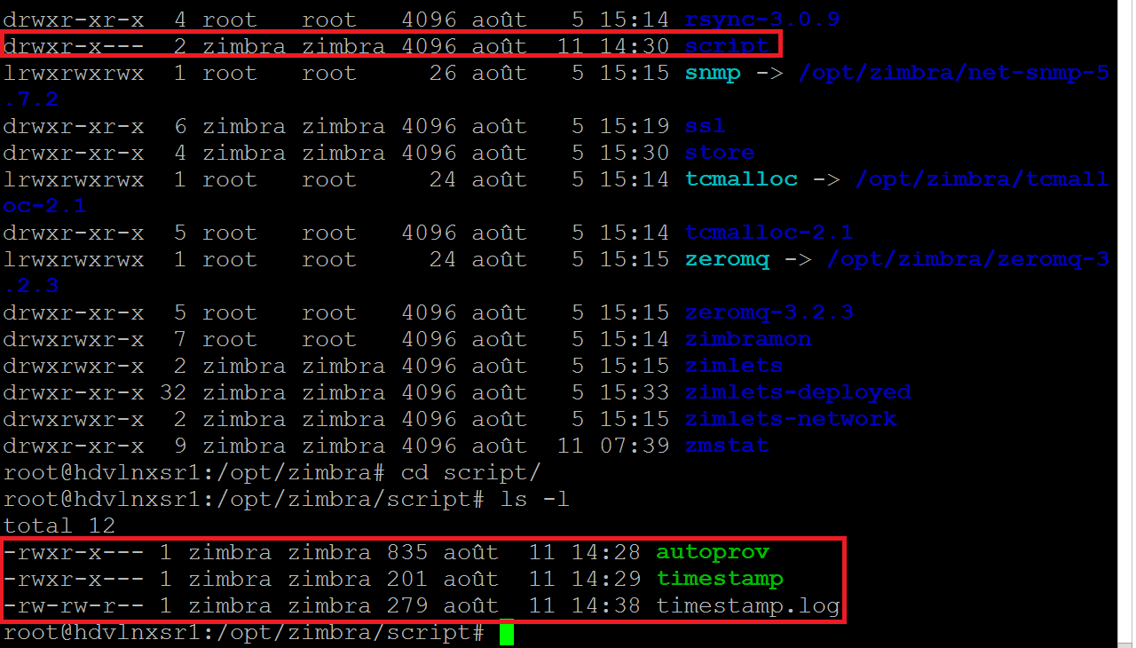

Cela me connecte bien avec l'utilisateur zimbra mais c'est tous.
Donc je me suis dit que si je faisais juste un fichier avec ma commande ça pouvait fonctionner
zmprov md lecreusot.local zimbraAutoProvLastPolledTimestamp ''
su zimbra -c ./timeStamp
 Mais là, il me demande un mot de passe alors qu'il n'y en a pas besoin.
J'ai recherché comment passer outre cette demande, mais je n'ai pas trouvé de solution
Quelqu'un pourrait m'aiguiller ?
