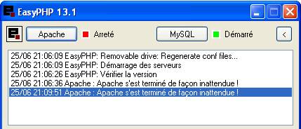

Ca y est, j'ai téléchargé et exécuté EasyPHP-DevServer-13.1VC9-setup.exe sur ma clé USB et choisi la clé comme répertoire d'installation.
J'ai enregistré un fichier .php dans le localweb et le "serveur local" ne le lit pas. seule apparait la partie html.
Pièce jointe 149713
Apache démarre puis s'arrête tout seul.

En fait, je pense qu'il y des choses qui ne sont pas au bon endroit.
Par contre pourquoi Apache se referme aussi vite, je ne comprends pas.

Ton port 80 ne serait pas bloqué par une autre application ? Genre Skype par exemple ?
Bon.
Ce premier problème est résolu grâce à CCM.

La réponse est http://www.developpez.net/forums/d86.../port-utilise/
Pour savoir ce qu'il y a sur les ports tapezen ligne de commande.Code:netstat -nb
J'ai un peu galérè parceque suite à une maj d'Avast celui-ci a décidé de mettre quelque chose sur le port 80, j'ai fini par remplacer ce 80 par 25, redémarré l'ordi et voilà.
attention au port 25 c'est du SMTP, il est préférable d'utiliser un port genre 8080 ou 8090, par exemple
