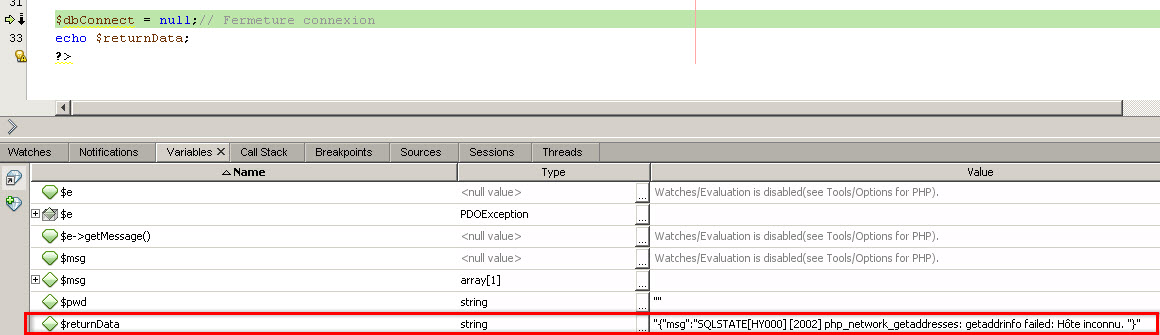

Si c’est une erreur sur $dbConnect = new PDO($dsn, $username, $password, $options) en raison d’un host = localhost1 inexistant alors
C’est bien trappé comme erreur et après traitement , ce message est renvoyé à AJAX sous forme d’une chaine au format JSON = "{"msg":"SQLSTATE[HY000] [2002] php_network_getaddresses: getaddrinfo failed: Hôte inconnu. "}"
Pièce jointe 148745
Par contre l’erreur est traitée dans AJAX
