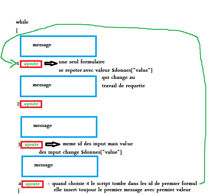

J'ai un requête sql avec un boucle while pour m'afficher des messages. Chaque message avec un formulaire (bouton) d'acceptation ou de refus...

Mon problème est quand la requête affiche les messages avec les boutons, le script jQuery va toujours prendre les valeurs du premier formulaire. Exemple : quand je choisis d'ajouter le 5ème travail à ma liste (clic sur bouton d'ajout du 5ème message), le script jQuery n'insère pas les infos dans la bdd. Mais si je choisis le premier travail (clic sur le premier bouton 'ajout' du premier message) tout marche bien (insertion en bdd et valeur exacte).

Mais ici presque le même problème, quand je choisis le travail 4 ou 5 (bouton formulaire 4 ou 5), le script insère toujours en base de données les valeurs du premier formulaire et premier message...
Je trouve que les deux script toujours tombent sur le premier formulaire dans la page qui porte les id (id_ist_job, name_ist_job...). Il prend les id du premier formulaire et ses valeurs et non pas la 5ème ou 4ème puisque c'est un seul formulaire qui se répète dans la boucle while alors des formulaires avec les mêmes id et avec des valeurs différentes.
Pièce jointe :
Pièce jointe 143398
Comment faire s'il vous plait ?
