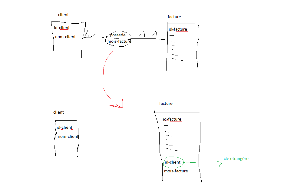

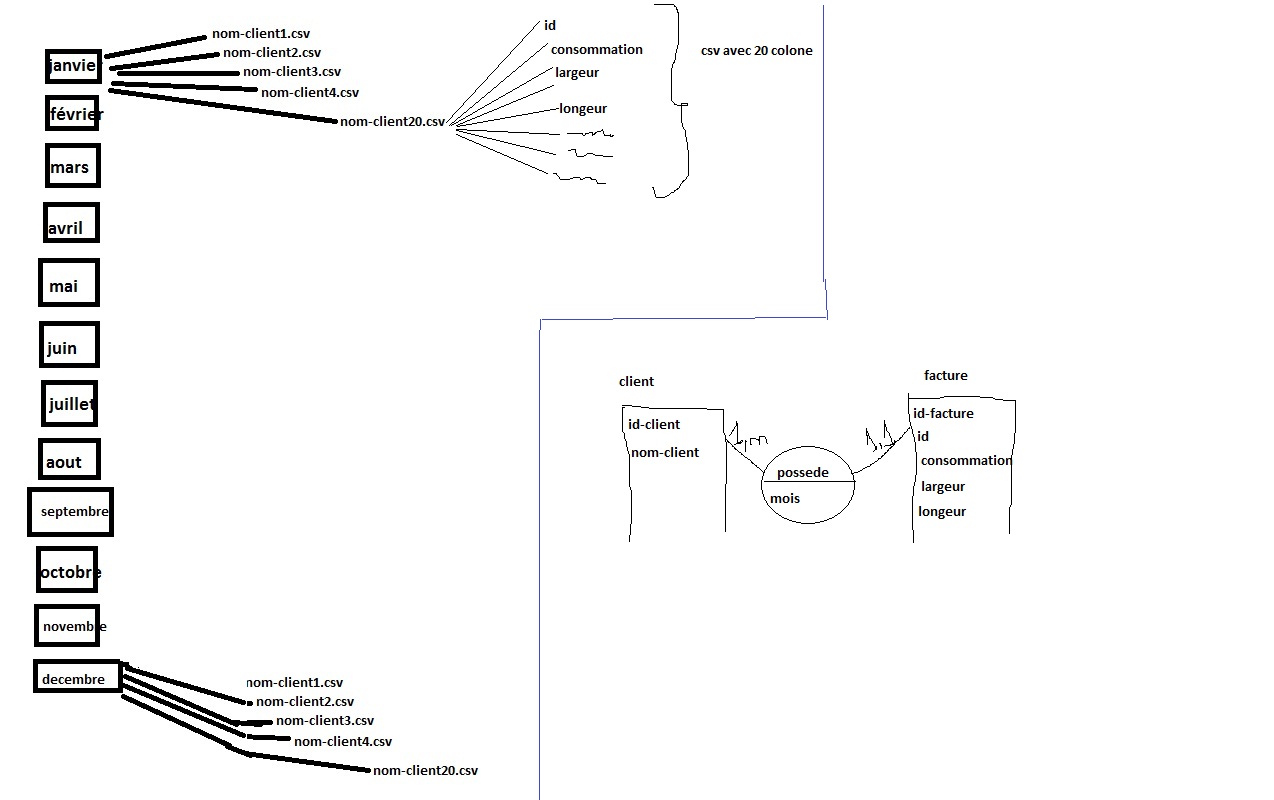

500 fichiers, cela signifie 500 tables ? C'est pas un peu beaucoup ?
Pour résoudre votre problème, vous devez charger vos tables dans un ordre prédéfini à l'avance.
Soit la table t1 et la table t2. Il y a une clef étrangère dans la table t2 qui pointe vers la table t1.
Et bien, vous devez d'abord charger la table t1 avant la table t2. Pourquoi ?
Car la clef étrangère indique que vous avez un contrôle d'intégrité dans la table qui spécifie sur la colonne, la clef étrangère.
Si votre table t1 est "client" et table t2 est "facture", vous devez charger en premier la table t1 "client" avant la table t2 "facture".
Il se peut que vous fassiez les choses correctement, mais il se peut aussi que votre table t1 "client" ne contienne pas les identifiants qui sont en clef étrangère dans la table t2 "facture".
Autrement dit, vous avez un problème d'intégrité avec cette clef étrangère.
Soit vous n'avez pas le bon fichier '.csv' "client", soit la table t1 "client" est vide.
