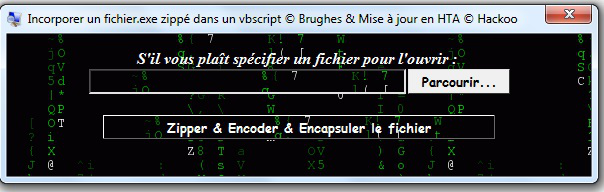

'Auteur : Brughes
'Note : vous pouvez écouter ou télécharger ma musique gratuitement sur : http://soundcloud.com/cyberflaneur ou http://www.jamendo.com/fr/artist/Brughes
'Description : incorporer un fichier .exe ou .com zippé ou non dans un vbscript en utilisant des boîtes de dialogue pour les fichiers d'entrée (exe et com) et de sortie (vbs).
'Le fichier vbscript créé contient également le code pour exécuter puis effacer le fichier .exe, .cpl ou .com encapsulé.
