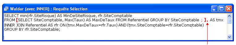

2) Remplaçons donc JOIN par INNER JOIN. ACCESS 2003 transforme alors d’autorité la requête sans demander l’avis du développeur, en remplaçant une paire de parenthèses par une paire de crochets et en ajoutant un point-virgule :
http://www.fsmwarden.com/developpez_...vant_point.png

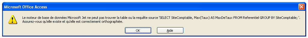

Mais à l’exécution de la requête, on a droit au message :
http://www.fsmwarden.com/developpez_...or_message.png
Fort perplexe, j’ai cherché et fini par dénicher un spécialiste particulièrement perspicace, lequel a préconisé d’ajouter un point derrière le crochet fermant :
http://www.fsmwarden.com/developpez_...pres_point.png
Ça ressemble étonnamment à un objet d’une classe...
Peu importe, la présence de ce point fait que la requête fonctionne ! Manifestement il y a un bug qui n’avait pas été détecté par Microsoft dans la version d’ACCESS dont je dispose (ou dont l'éventuelle correction ne m'a pas été signalée, bien que je sois un utilisateur enregistré)...

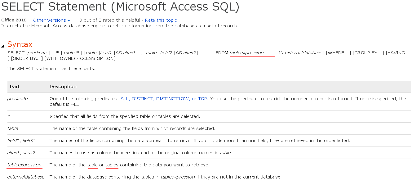

Voici ce qui écrit en 2013 dans la documentation ACCESS :
http://www.fsmwarden.com/developpez_...3_From_Doc.png
tableexpression ne représente donc qu’une liste de noms de tables, sans faire mention du type hypothétique des tables elles-mêmes (table de base, vue, requête, table dérivée, instantané...), ce qui est une source d’ambiguïtés et de quiproquos.

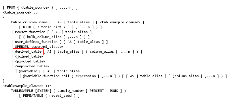

A contrario, les autres SGBD comme Oracle, DB2, PostgreSQL ou MS SQL Server sont exhaustifs dans leur présentation de la clause FROM. Par exemple, avec MS SQL Server :
http://www.fsmwarden.com/developpez_...r_From_Doc.png

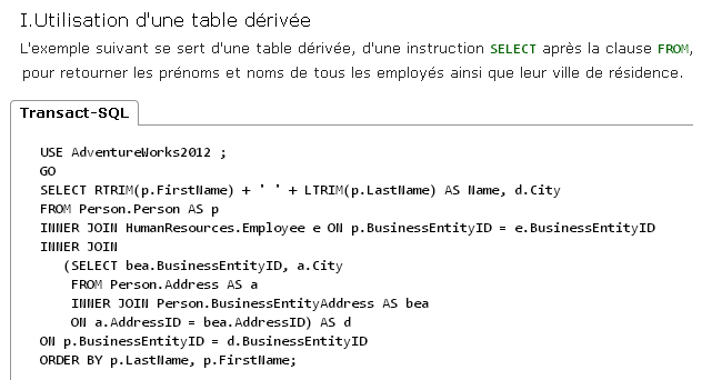

Et MS SQL Server fournit les exemples qui vont bien :
http://www.fsmwarden.com/developpez_...oc_Derived.png
