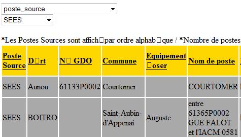

j'ai un problème avec mon affichage. les caratères spéciaux et accents...
Pièce jointe 116820
au début de chaque page php tu mets
echo "<meta http-equiv=\"content-type\" content=\"text/html; charset=ISO-8859-1\">";

et pas de changement non plus au niveau des caractères spéciaux et accents
c'est normal, il faut formater les chaines car peut être qu'elles contiennent de caractères spéciaux comme ' ou ". Donc essaie de nettoyer les chaines.
