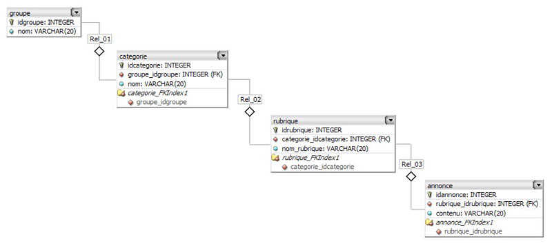

Bref, voici un exemple de ma structure:
http://www.23d-conception.com/forum/plan_sql_01.jpg
Le petit souci c'est que les annonces peuvent aussi ne dépendre que du 2e niveau, a savoir "categorie".
J'ai un peu de mal a modeliser ca sans passer par la rubrique :calim2:
Dois je faire une table d'annonce séparé?
Une idée???
Dans cette situation je crois que le plus simple c'est de faire 2 classes annonces.
Sinon tu peux aussi mettre 2 FK dans ta classe annonce et remplir celui qui convient mais je pense pas que ce soit terrible même si ça fonctionnerait.
Il y a aussi une autre solution qui serait de fusionner tes tables categorie et rubrique puis d'ajouter un attribut (id_pere) pour créer un lien père-fils au sein de cette table.
Dans ce cas, tous les enregistrements que tu considères actuellement comme des "rubriques" auraient l'attribut "id_pere" renseigné, ce qui permettrait de connaître à quelle catégorie appartient chaque rubrique. Si l'attribut n'est pas renseignée (null) alors c'est que tu aurais à faire à une catégorie.
La classe annonce resterait inchangée, mais la FK qu'elle contient désignerait soit une rubrique, si l'enregistrement correspondant dans la table fusionnée a une valeur pour id_pere, soit une categorie si id_pere est à null.
Après faut voir si ta base de données permet de faire des FK au sein d'une même table.
Voilà, bonne chance!

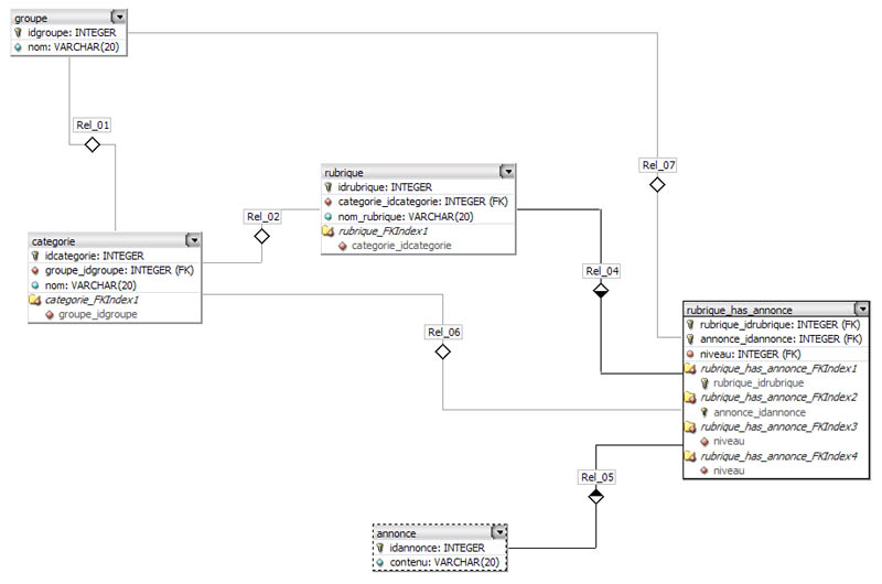

Je pensais a ca sinon: créer une table intermédiaire qui contiendrai la relation entre l'annonce et son parent le plus proche. Une fois qu'on a ca on peut remonter facilement et le niveau importe peu.
Qu'en pensez vous?
Merci de votre aide :wink:
Je suis en train de penser qu'il serais peut etre inutile de passer par une table intermédiare, si je stocke directement le niveau dans l'annonce, non?
Serait ce moin performant?
